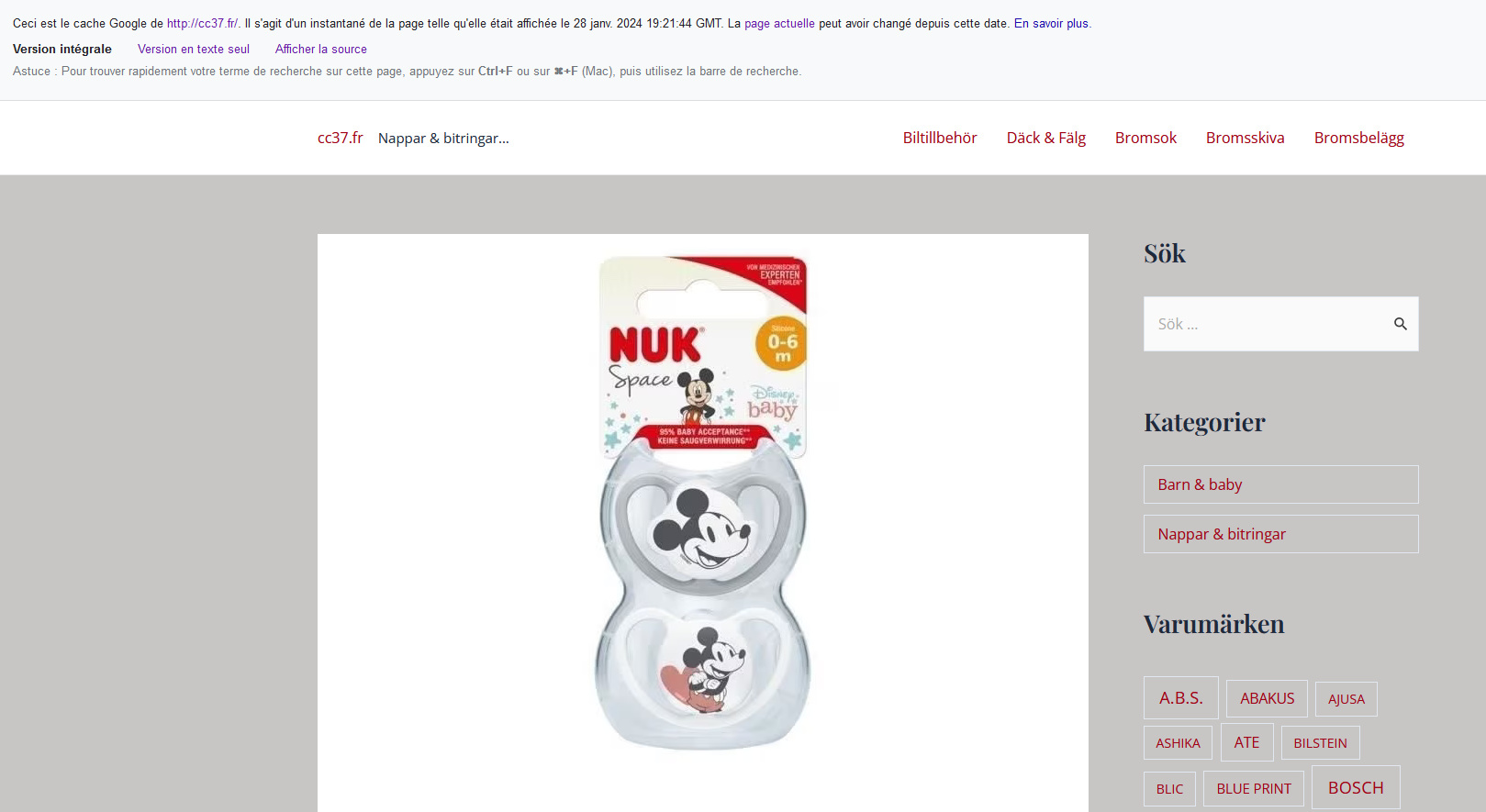

mais là votre site est débloquer, par contre il est en erreur 500, donc sans doute que le piratage a touché des fichiers wordpress.
Note : vu le cache google le site était déjà piraté en date du 28 janv. 2024 19:21:44 GMT
