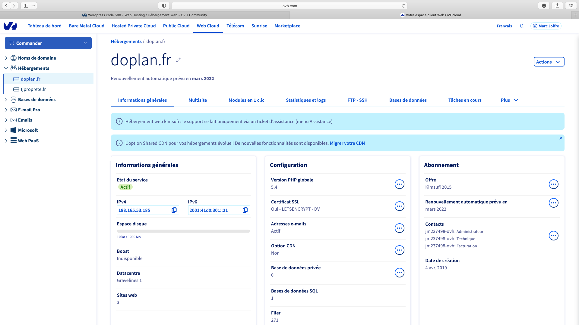

Me reste le soucis que je n'arrive pas à supprimer Wordpress pour repartir à zéro.
A ce jour, impossible de pouvoir me connecter à mon domaine par le web ??? et d'installer mon new site
Merci de votre retour.
J'ai oublié de préciser que la désinstallation wordpress et pour mettre en place un nouveau wordpress sans passer par le module en 1 clic.

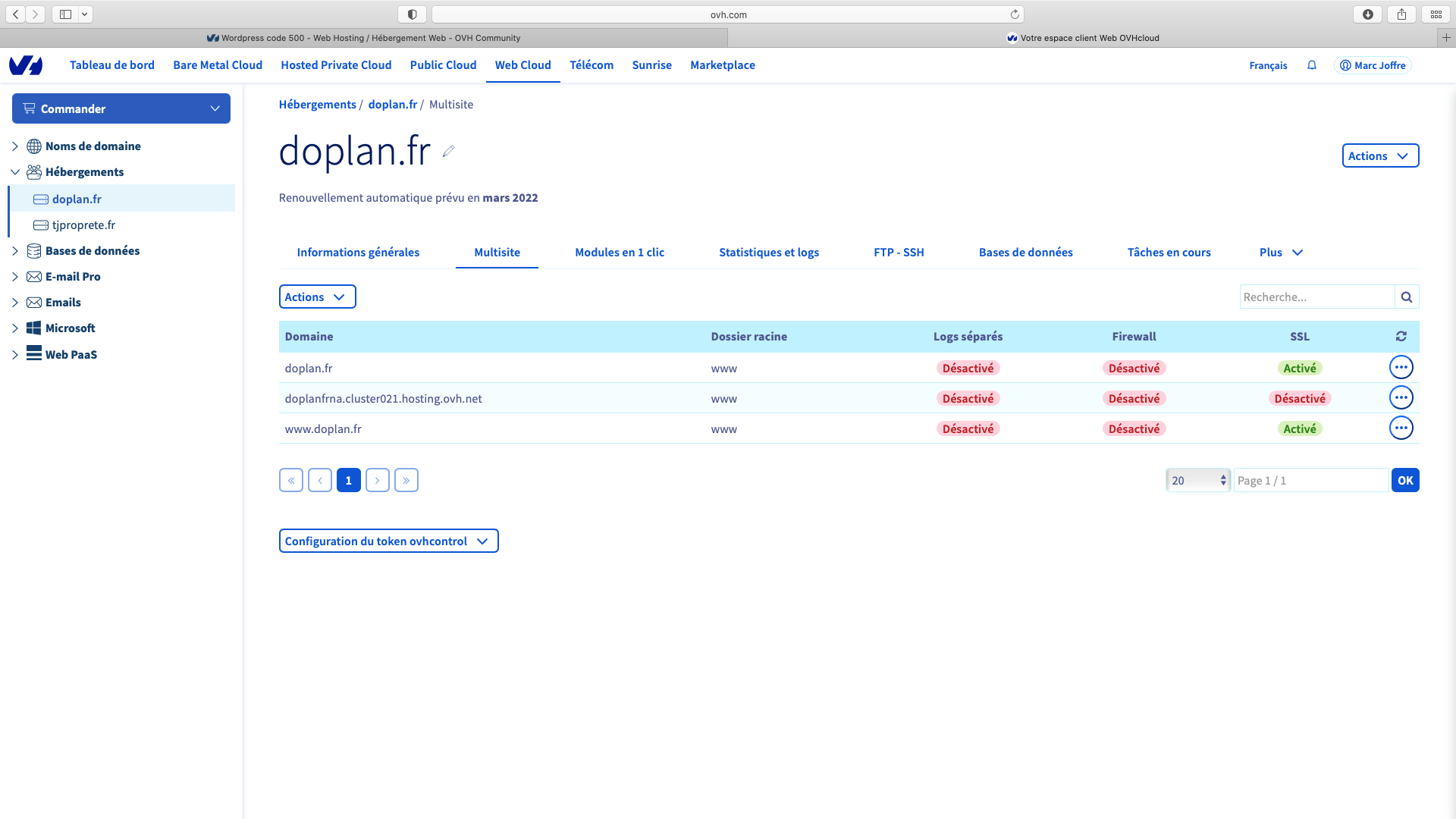

http://doplan.fr –> The requested URL was not found on this server.

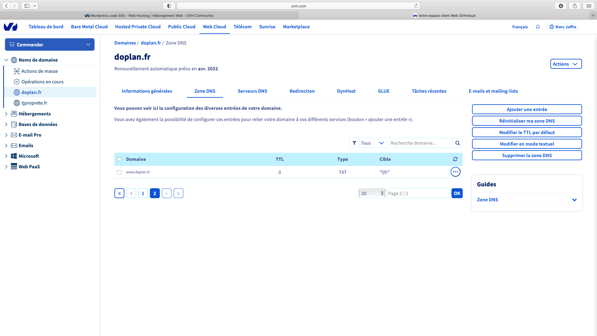

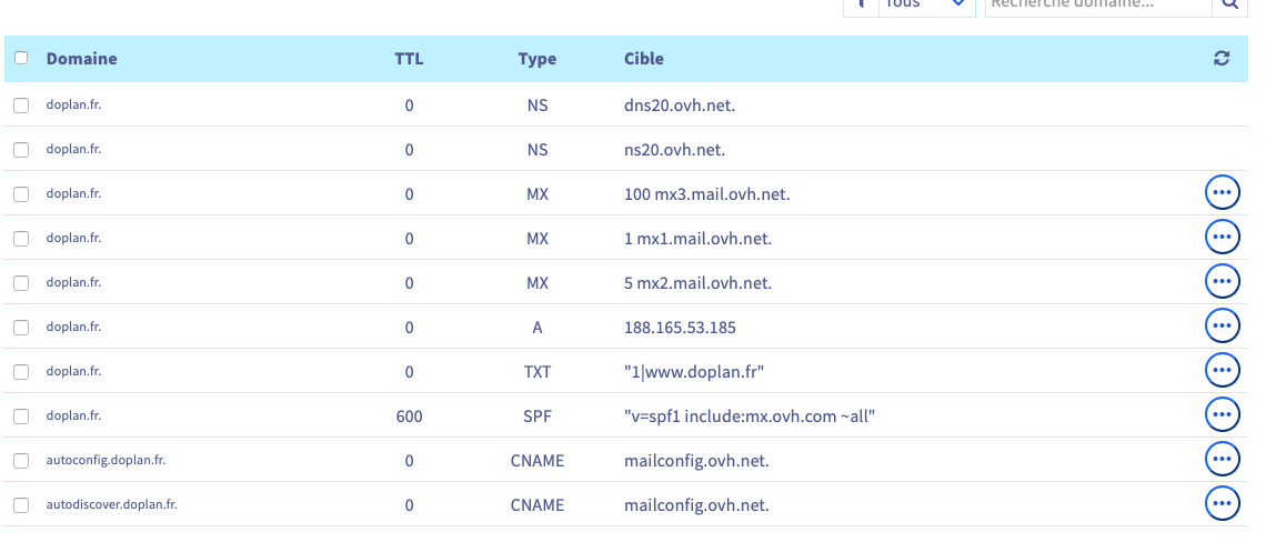

à faire avec un ordinateur : pour chacun du/des domaines et hébergements
Capture d’écran 2022-02-24 à 18.23.09
Capture d’écran 2022-02-24 à 18.24.47
Capture d’écran 2022-02-24 à 18.25.05
OK @MarcJ16
Tout est correct de ce coté là.
Créer le dossier /www

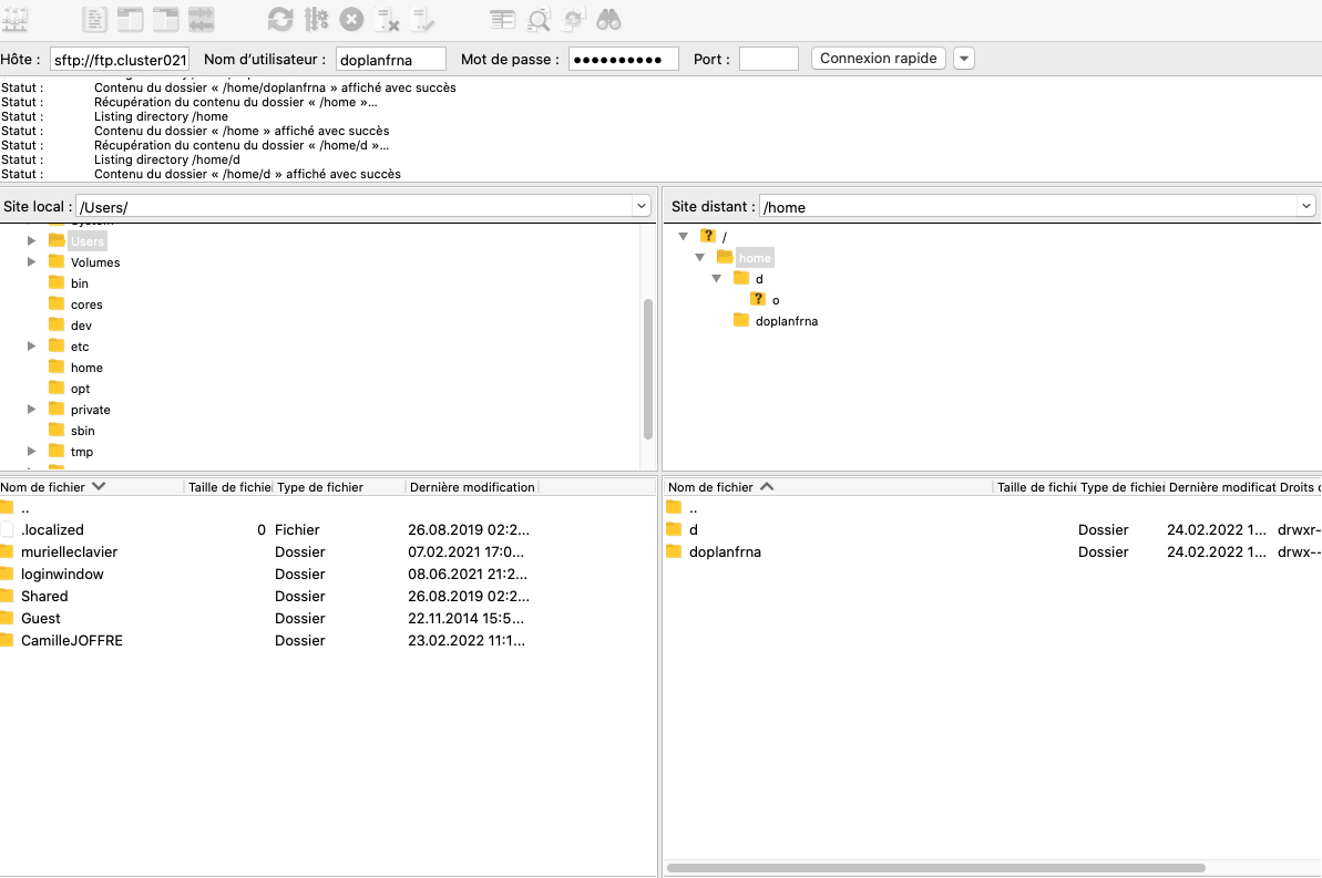

Vous devriez avoir dans FILEZILLA en SFTP : /home/xxx/www
??? désolé, je ne comprend pas
Capture d’écran 2022-02-24 à 18.36.47

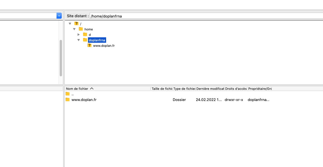

derrière le dossier doplanfma créer www
–> /home/doplanfma/www
Ok, désolé mais je n'avais pas compris la première fois
/home/doplanfrna/www.doplan.fr si j'ai bien compris :slight_smile:
Capture d’écran 2022-02-24 à 19.03.22
Non seulement /home/doplanfrna/www
